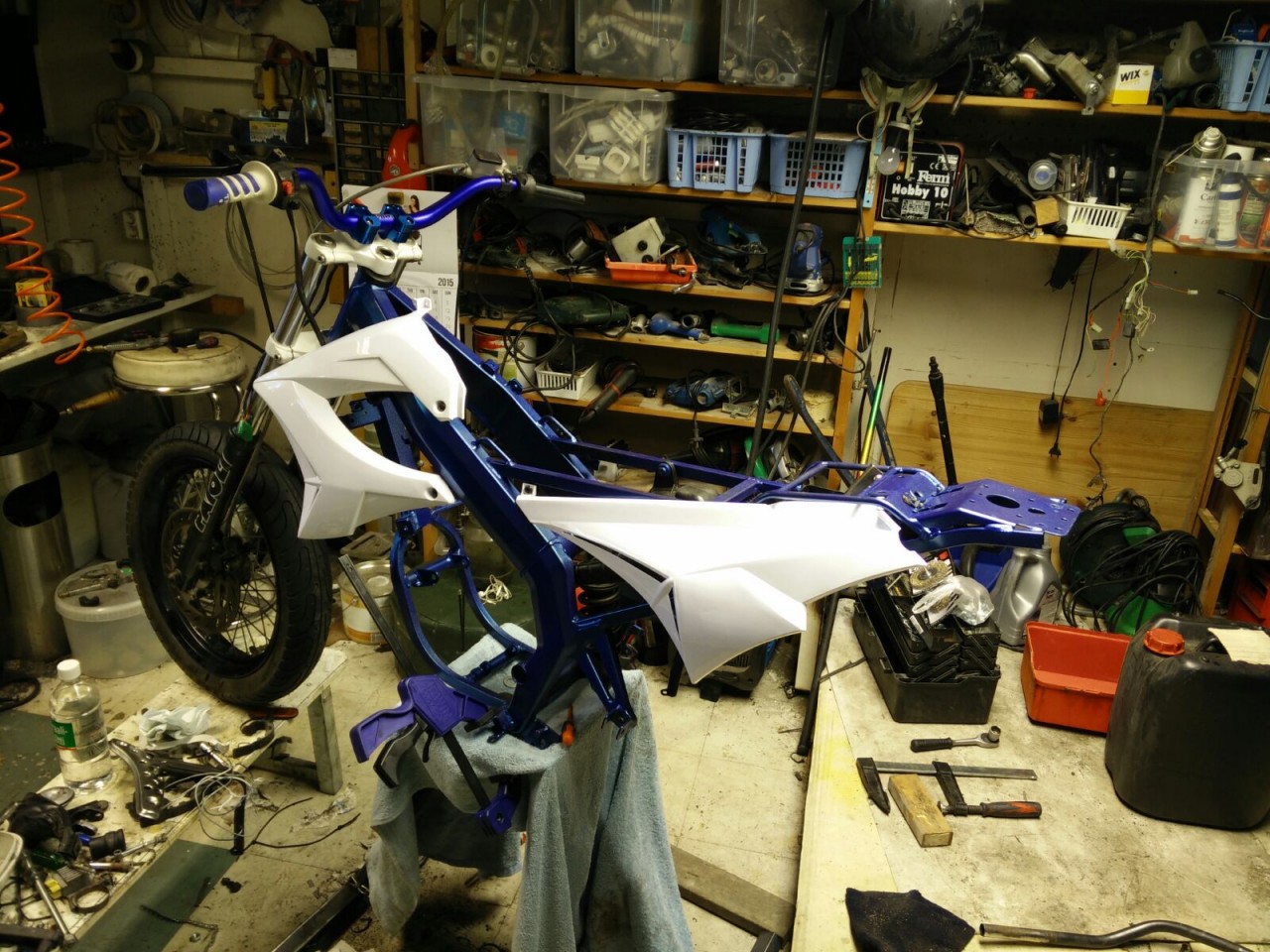

Aika vähän on projekti taas edennyt kun on ollut kaikkea muuta... mutta vähän sain tänään tehtyä elikkäs etupää on nyt koottu ja pari muovia paikoillaan. Kaveri kauppas halvalla metrakittiä niin ostin sitten sellasen, vaikka alunperin ei suunnitemissa ollut että tehoputken ostaisin. Toivottavsti saisin huomennakin jotain tehdyksi niin sais mopon nopeesti kasaan, kun koulutkin alkaa kohta, jollon mopolle ei jää niin paljoo aikaa :|

Tässä ois kuva jossa derpissä katteet sekä keula paikoillaan. Tällä hetkellä mopossa on kylläkin jo kone sekä sähköt paikallaan mutta siitä en kuvaa muistanu ottaa. Tiedosto oli liian iso niin en saanut sitä tähän liitettyä mutta linkistä pitäisi näkyä http://www.motot.net/galleria/kuvat/kayttaja/16/153465/Derpi.jpg

Vähän on unohtunu tää tänne kirjottelu... mutta joo, derpi alkaa olla valmiina. Enää pientä säätöö kaasun ja jarrujen kans, etujarru pitää ilmata yms. Tässä oli vähän kaikenlaista niin, että ei ehtiny kirjottaa ja sitten se unohtu :( laitan vielä lisää kuvia täysin valmiista derpistä mutta tossa nyt on yksi.
